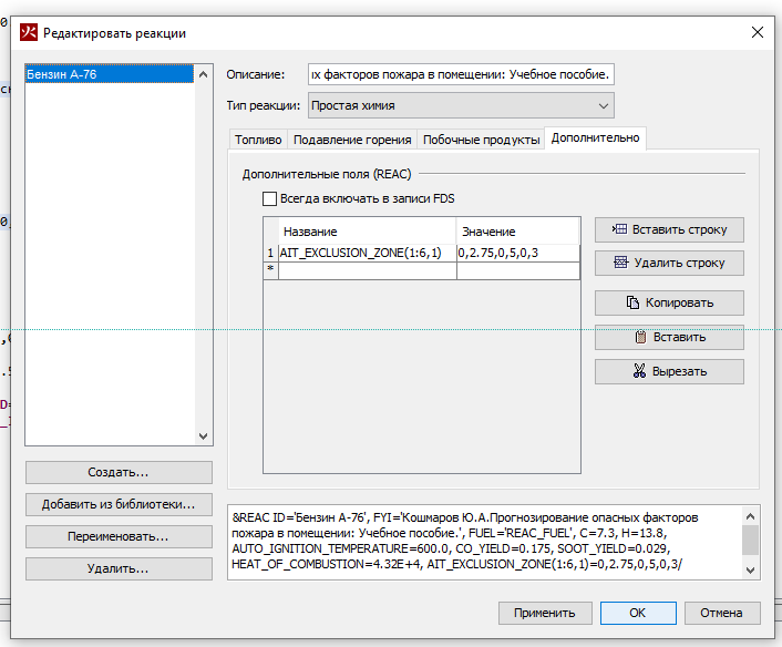

Действительно, в последней версии FDS для подобных целей больше не используется область INIT. Теперь для этого нужно в реакции добавить параметр AIT_EXCLUSION_ZONE(1:6,1) и задать координаты области, где горение будет возможно.
Если нужно задать несколько зон, то нужно указать этот параметр несколько раз, меняя индекс: AIT_EXCLUSION_ZONE(1:6,2), AIT_EXCLUSION_ZONE(1:6,3)...
Для реакции с хлором нужно просто дописать параметры AUTO_IGNITION_TEMPERATURE и AIT_EXCLUSION_ZONE в текст реакции, например:
&REAC ID='Здания I-II ст. огнест.: мебель+бытовые изделия',
FYI='Кошмаров Ю.А.Прогнозирование опасных факторов пожара в помещении: Учебное пособие.',
FUEL='MY_FUEL', HEAT_OF_COMBUSTION=13800, SPEC_ID_NU='MY_FUEL','MY_AIR','MY_PRODUCTS', NU=-1,-2.80665,1, REAC_MASS_ERROR=0.01,
AUTO_IGNITION_TEMPERATURE=600.0, AIT_EXCLUSION_ZONE(1:6,1)=0,2.75,0,5,0,3/
В приложении файлы с примером использования AIT_EXCLUSION_ZONE в простой и сложной реакциях.
