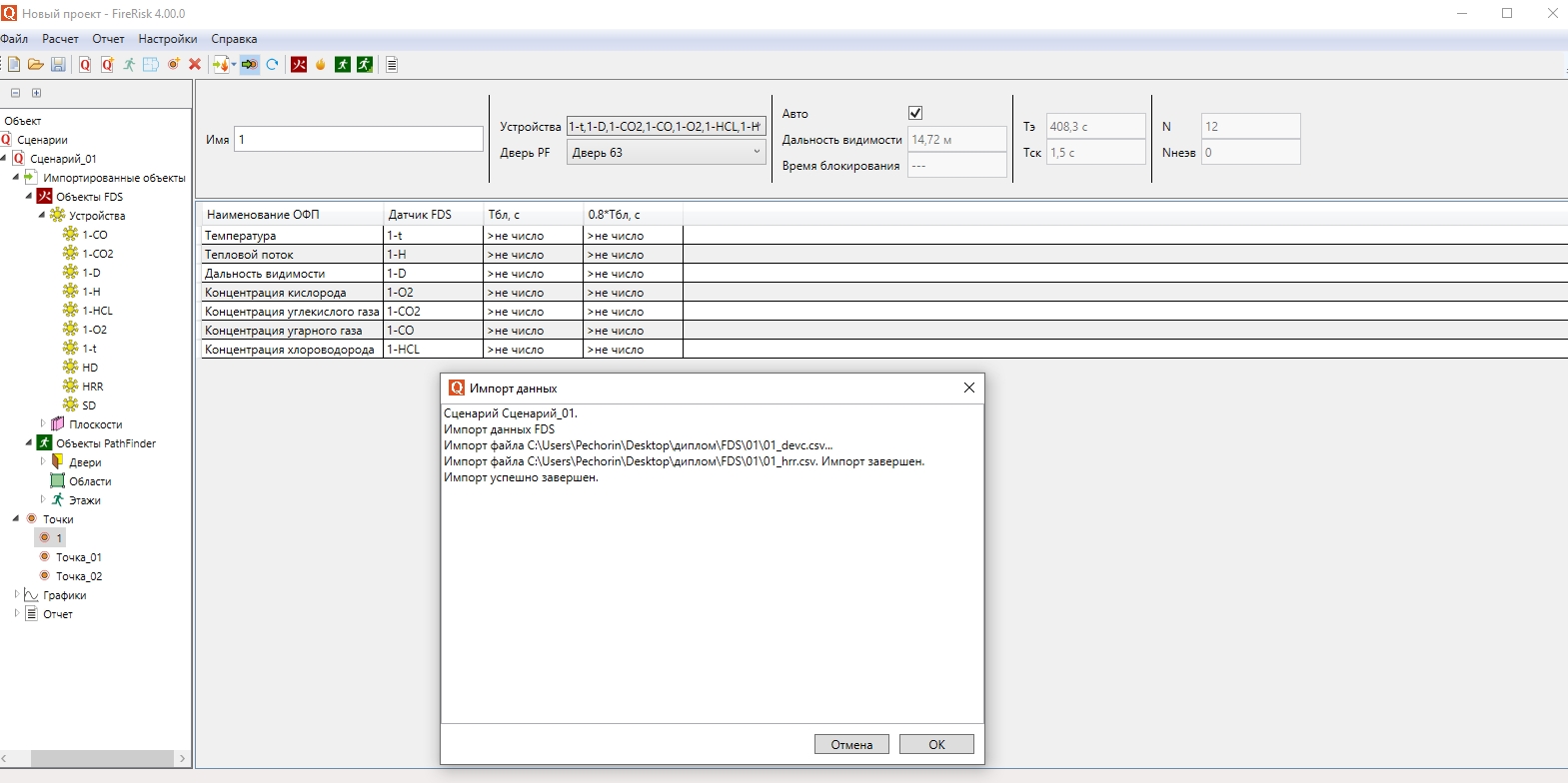

Добрый день. Выглядит так, будто в результатах PyroSim и Pathfinder нет данных. Что писала программа FireRisk при импорте результатов? Были сообщения об ошибках импорта? Лог последнего импорта можно посмотреть в меню "Расчет".
Fedor
Зарегистрирован: 25 май 2021, 08:07
Сообщение Fedor »
Ошибок не было, импорт произведен успешно, но графики не показываются, только для hrr.
Скриншот 28-05-2021 101846.jpg (329.25 КБ) 26610 просмотров

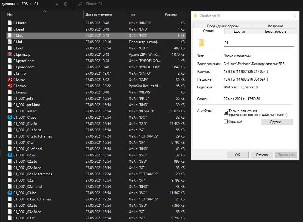

Выложите выполненные расчеты (не только исходные файлы PyroSim и Pathfinder, но и все файлы результатов).
Fedor
Сообщение Fedor »
Подскажите пожалуйста какие именно требуются файлы, даже в архиве все файлы в папке которая создается рядом с исходным файлом я не смогу сюда выложить (слишком большие).
Скриншот 28-05-2021 104757.jpg (390.85 КБ) 26609 просмотров
Можно сделать архив и выложить в облако или на файлообменник. Хотя бы исходные файлы выложите, посчитаю.

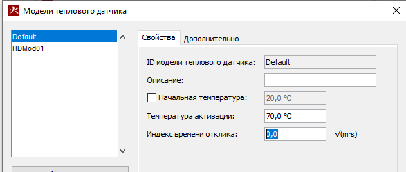

В модели теплового датчика HD индекс времени отклика был задан 0:
Из-за этого в файл датчиков выводились некорректные результаты, и FireRisk не мог прочитать файл.
Задайте корректное значение. Если вам нужно мгновенное срабатывание, используйте обычный измеритель в газовой фазе, а не тепловой датчик.
