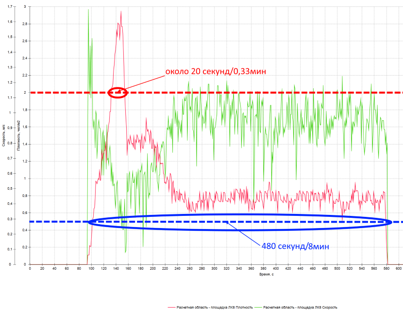

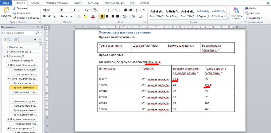

Здравствуйте! При моделировании эвакуации из высотного здания (около 20 этажей) по лестничным клеткам столкнулись с интересной особенностью измерения плотности скоплений: в отчете FireRisk в таблице скоплений есть два столбца единовременное скопление и общее скопление за пройденный путь, дело в том что в Методике нет понятия общего скопления (т.е. суммы времен с превышением плотности потока на всем пути), но есть ограничение по длительности единовременного скопления (не должно превышать 6 минут), а Pathfinder считает что скопление в лестничной клетке происходит короткими периодами, по ощущениям люди скапливаются на площадках, стоят там по 40-50с, затем начинают двигаться по маршам при этом распределяются так что плотность падает, следовательно и скопление пропадает до следующей площадки и так повторяется 20 раз, при этом время максимального скопления не превышает нормативные значения, но суммарное время скоплений для человека составляет около 15-18 минут. При этом если ставить плоскость измерений на площадке, которая измеряет поток, а не время скопления каждого человека, она фиксирует график постоянного скопления фактической продолжительности. В отчете нет табличных значений из графиков плоскостей измерения плотности скоплений потока, но ориентироваться следует именно по ним. В данном случае для здания требуется разработка алгоритма поэтапной эвакуации для снижения времени скоплений и снижения общего времени эвакуации людей, но по аналогии с Флоутеком эта задача осложнена тем, что необходимо проставлять измерительные плоскости на каждом участке с повышенной плотностью и вручную анализировать графики при изменении задержек эвакуации людей с этажей. Планируется ли внести в FireRisk табличку, которая бы выводила цифры из графиков с повышенной плотностью скоплений потока на участке?

Дело в том, что в Pathfinder нет понятия плотности в размерности м2/м2, есть чел/м2 - то есть при разной площади проекции агентов плотности 0,5 м2/м2 будет соответствовать разное количество агентов.

т.е. если приводить в соответствие с методикой, мы должны читать график плотности скоплений от 2 человек, что будет соответствовать 0,5м2/м2 ?
Следует читать синий или красный график?

При этом в отчете совершенно другие цифры в таблицах, которые не привязаны к участкам пути, а имеют привязку к отдельному человеку:
Скриншот Отчет
Скриншот Отчет
В Методике критичными значениями являются показатели времени при превышении плотности потока на участке, т.е. не одного человека, а группы людей (потока), чтобы не вводить в заблуждение расчетчиков и экспертов относительно размерности, т.к. показатели графиков отличаются в 4 раза, (см. Скриншот Графика) необходимо шкалу графика плотности из чел/м2 перевести в м2/м2, добавить граничную величину в виде красной линии по аналогии с графиками ОФП и в отчет выводить интервал по превышению значения плотности 0,5м2/м2, чтобы вручную на глаз не выписывать каждый участок.
Плотности в разных единицах измерения связаны следующей формулой: D (м2/м2) = D (чел/м2) * f(м2),
где f - площадь проекции агента.
То есть, если в расчете используются взрослые в летней одежде (f = 0,1 м2), то плотность D (чел/м2) = 0,5/0,1 = 5 чел/м2, если в зимней (f=0,125 м2), то 0,5/0,125 = 4 чел/м2, и т.д.
На оси ординат графика подписано, в каких величинах измеряется плотность, отображаемая на графике - в чел/м2. Если площадь проекции 0,125 м2, то предельная плотность - 4 чел/м2, и судя по графику скоплений не возникает.
В следующих версиях мы добавим настраиваемое значение предельной плотности для графиков, вы правы, так графики гораздо лучше будут читаться.
Мы считаем, что смысл предельного времени скоплений относится к физическим возможностям человека, его суть в том, что в длительной давке человеку может стать плохо. Таким образом нет смысла определять скопление для потока в целом, когда есть возможность определять его для отдельного человека. Просто методика ориентирована в том числе на упрощенный аналитический и имитационно-стохастический метод расчета, где нет возможности выделять отдельного человека.
Сейчас вручную приходится ставить измерительные плоскости на каждую площадку, при двухмаршевых лестницах это 40 площадок на 20-ти этажах, имеем 2 лестницы - уже 80 графиков необходимо обработать вручную, а это существенный объем работ, поэтому и прошу автоматизировать процесс.
И все же не очень понятно, в чем вы видите автоматизацию с нашей стороны. Области измерений в pathfinder все равно придется добавлять вручную. Линию критической плотности на графики мы добавим. Но про время превышения предельной плотности не очень понятно, что вы предлагаете - просто по каждому графику записывать временные интервалы, где плотность превышала предельную? Суммировать их? Суммировать по всем графикам? В таком случае результирующее время скоплений будет зависеть от количества графиков, добавленных в отчет.
