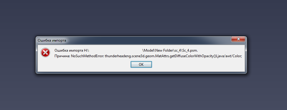

После замены файлов pyrosim.jar по инструкции, вылазит новая ошибка. Существует ли способ ее устранения? Заранее спасибо

FireCat писал(а):В качестве временного решения, пока не будет выпущена обновленная версия Pathfinder....
Это актуально только когда новая версия выходит одной программы, а второй программы - ещё не вышла. В настоящее время Pyrosim и Pathfinder полностью совместимы, не надо ничего заменять.
